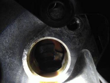

Sooo guten TACCHHH,
da ich heute etwas mehr Zeit hatte wie sonst, habe ich mich in die Werkstatt begeben und mal eine optische untersuchung bezüglich den Werten 1° und -6° durchgeführt.....
Alles ausgebaut ( Luftfilter usw ) beide Hallgeber raus . Motor auf Makierung gestellt und da war ich platt, ich dachte ich mache was falsch und habe dann auch die TPL von Audi A3 geöffnet und genauestens nochmal nachgelesen wie man das optisch kontrolliert. Wenn der motor auf 1 Zylinder OT steht ( Makierung an Riemenscheibe ) dann sieht man die Punkte für die Sensoren garnicht , nur vll ganz knapp...
Aber seht selbst auf den Fotos .....
Leider hat die Kulanzanfrage irgendwie Samstags nicht funktioniert und muss jetzt auf Montag warten, ich hoffe ich bekomme was weils ein ganz schön hohes Sümmchen ist dies alles zu tauschen......

Hier sind ein zwei Bilder von meinem V6 (BDE).

Von den Messwerten stehe ich schon im - (-6° und -5°), die Sensoren streuen ja auch noch etwas.....
Ich werde die Sache auf jeden Fall weiter beobachten. :great:
