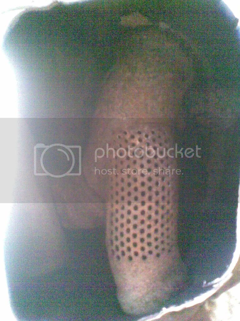

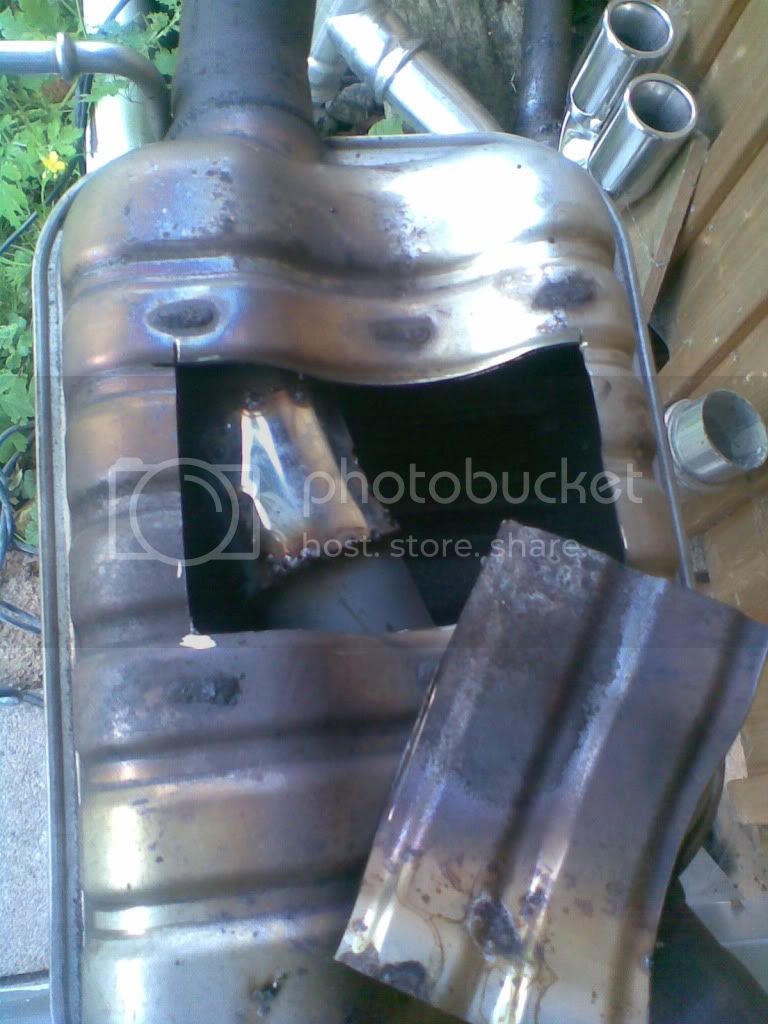

ich hab bei meiner Orginal AGA beide schalldämpfer aufgeflex um die innerreien etwas zu "optimieren".
Das ergebnis: Der klang im innenraum ist nahezu unverändert aber ausesn ist es der Orginal VR6 klang nur Lauter und AGGRESIVER.
Den ESD hab ich so geändert das bei dem rohr das über die Klappensteuerung geführt ist garkeine schalldämpfung mehr erfolgt. Außerdem hab ich die Hauptströmungsrichtung nicht mehr durch den Schalldämpfer sondern direckt nach außen.
Wenn die Serienmäßige auspuffklappe wieder inbetrieb genommen wird, ist der klang solange die Klappe zu ist Orginal und wenn sie geöffnet wird, Lauter
Am mitteltopf hab ich die vorder und die hintere kammer orginal gelassen und hab nur in der mittelkammer wo das rohr unterbrochen war eine "strömungshilfe" eingeschweißt,
Klang bei wennig gas ist jetzt wir Orginal nur bei annährend vollast wird er richtig schön "durchdringend".
Alle schweißnähte hab ich danach verschliffen und abgebeitzt sodass keine manipulation mehr sichtbar ist
Werd bald mal ein Soundfile machen.
