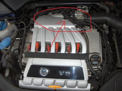

....als ob das mit meinen DSG-Paddels Problemen nicht genug wäre, hab ich ebend festgestellt das mein Motor sich komisch an hört. Neben dem typischen Klang ist ein dumpfes Geräusch bzw. bollern zu hören. Ich habe mal die Stelle auf dem Bild makiert, wo ich meine, das es herkommt. Es ist auch hinten am Auspuff war zu nehmen, wenn man mit dem Ohr mal dicht ran geht. Es ist jetzt nicht laut, aber doch war zu nehmen...um das Geräusch weiter zu beschreiben, würd ich halt sagen, das es klingt, wie so ein alter Ami-Motor der so vor sich hin blubbert... ???
Das Geräusch es jetzt nicht dominant oder laut, aber doch war zu nehmen.
Ich bekomm hier echt gleich'ne Krise :undecided:(
Hat einer eine Idee, was das sein könnte???

Wo meiner mal so komisch beglubbert hat war eine zündspule defekt !
Hat sich angehört wie so ein alter Ami! Aber das wirst du schon gecheckt haben oder??
Das was du markiert hast ist doch die kurbelwellen Entlüftung oder??

ja richtig ist die entlüftung!!
lass mal den fehlerspeicher auslesen, meiner hat auch so "geblubbert" bei mir wars allerdings ne Kerze die defekt war und nicht die Spule;)

Danke für die Info, werd ich morgen gleich mal auslesen lassen. Der Pfeil makiert jedoch nicht genau die Stelle. ;)

wenn er blubbert, könnts auch die krümmerdichtung oder der krümmer sein!

zieh mal den stecker der fünften kerze?
(zu zählen beginnt man immer auf der seite des Motors an dem sich die Riemenscheiben befinden)
