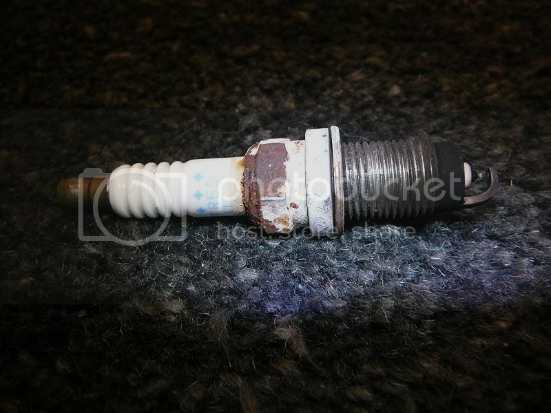

Hallo, hab zwar keinen R, aber ich hatte genau das Problem nur bei mir war es der 6. Zylinder. Die Zündkerze war sogar verrostet !!
  • Zylinder 5 Fehlzündung detektiert Beitrag #14
die stelle der Kerze dürfte ziemlich irrelevant sein. Masse bekommt sie ja übers Gewinde durch den Block. Schlimm wirds wenn der Kopf so ausschaut.
  • Zylinder 5 Fehlzündung detektiert Beitrag #15
Icetrey
Icetrey
13.06.2009
196
Ist mir schon klar, aber da war wohl auch Wasser im Spiel.
