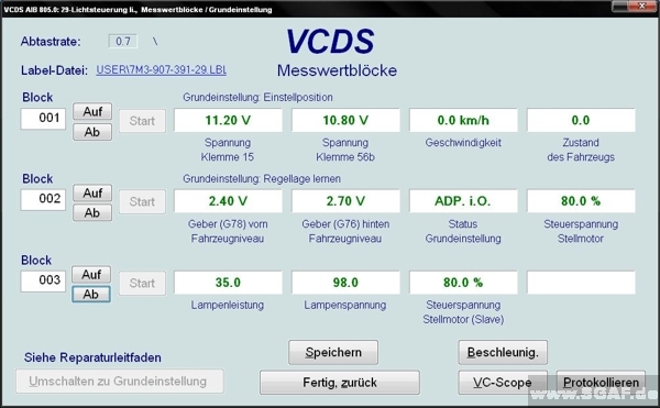

Hallo Jungs,
ich hoffe es kann mir einer bei meiner Frage helfen. Ich habe vor kurzem mein R durch Federn tiefer gelegt. Irgendwie habe ich nun den Eindruck, dass die Automatische Leuchtweitenregulierung nicht mehr im ganzen Stellbereich agiert.
Ich bräuchte nun jemand von euch, der noch das Serienfahrwerk verbaut hat und mir die Geberwerte für G76 und G78 ausliest.
Die Werte müssen in diesem Bereich liegen:
12,5 ...50% für G78
50...87,5% für G76
Zu finden im STG 55 / Grundeinstellung / Block002
Hier interessieren mich die %-Werte auf ebener Fahrbahn (parkend natürlich).
Als Beispiel. So müsste es aussehen:
Gruß Alex

Servus,
so also heute Morgen nachgesehen, stand an der Tanke.
Ich hab allerdings die MWB ausgelesen, hoffe das wolltest du haben, weil STG 55 und dann in Grundeinstellung und Block 002, da gabs nix zu lesen.
somit STG 55 MWB 002 hab ich bei G78: 22,4% und G76: 72,5%
Hoffe das hilft dir weiter.

Ja, genau. Das suche ich, Danke Schalk. Ist deiner noch komplett Serie?
Meine Angabe oben war falsch. Die Werte findet man unter STG55 / MWB 08 / Block 002. Da sind die aktuellen Geberwerte drin. Hast recht.
Im Block 005 sind die Lernwerte vom Werk aus drin. Die wären auch interessant.
Meine Werte sind:
G78: 15,3% (vorne)
G76: 77,6% (hinten)
Bin gerade eine Runde gefahren und je nach Situation komme ich mit dem G78 unter die Grenze von 12,5%. Das war beim Einfedern.
Weitere Messwerte sind gerne willkommen.
