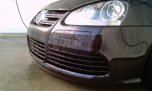

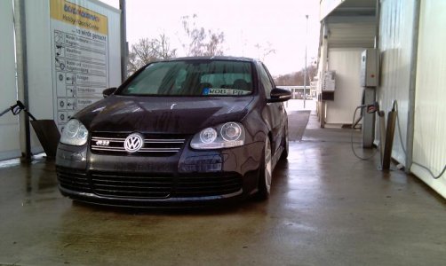

nimm doch einfach oem vw. da hast ne teilenummer und e-prüfzeichen. oder muss es unbedingt carbon sein?
mal abgesehn davon kostet das teil nichmal nen viertel von den carbon lippen und du kannst auch mal aufsetzen ohne das was bricht.:great:

Hi wie haste denn den Spoiler befestigt?Geklebt,geschraubt?
Musstest du irgend etwas anpassen oder hats so gepasst?

was für eine Oem Lippe ist das? Teilenummer und Preis? Vielen Dank caio

teilenummer hab ich gerade nicht im kopf. kostet 50 euro und ist vom gti. die wird geklippst und geschraubt. die löcher dazu muss man selber machen.

finde diese Lippe eigentlich auch ganz ok...weiss nicht ob ich das falsch sehe...aber diese ist ja noch dezenter als eine von OSIR oder Pfeffer...?
Die Lippe von diesen beiden steht ja noch ein bisschen vor und dieses OEM Teil geht ja nur unten durch...

Sieht gut aus, wär 'ne Alternative...:great:
Über eine Teilenummer würd' ich mich freuen!:-*

Teilenummer ist: 1K0 807 110 9B9
Kostet knapp 50,- Euro :great:

ich hätte sie dir auch eingebaut, aber du kommst ja aus der schweitz.
freut mich, dass die idee so vielen gefällt. bin auch echt stolz drauf, aber da man zur befestigung löcher und aussparung in die orginalstoßstange fräsen muss, wirds sicher einige abschrecken und so nicht zu viele nachahmer geben. freu mich trotzdem für jeden dem ich damit eine reizvolle alternative zu dem völlig überteuerten osir und pfeffer teilen zeigen konnte.:great:
angesichts der genialen optik wunderts mich eigentlich, dass volkswagen das nicht ab werk so gebaut hat.*noahnung*
ach so für den einbau brauchts unbedingt nen dremel mit fräser oder ähnliches und keine zwei linken hände. ich empfehle außerdem gleich ca 10 orginal befestigungsschrauben mitzubestellen. ist sinnvoll.;)

gefällt mir gut :great:haste die lippe auch lacken lassen oder in natur gelassen?

noch is se natur. ich fahr erst mal n paar wochen damit rum und guck ob sich das lacken an der stelle lohnt oder ich sie eh alles halbe jahr ersetzen muss8) weil hängt leicht in bodennähe.
