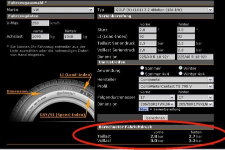

Steht sowas nicht im Handbuch oder Tankdeckel ?
Continental gibt z.B. folgendes an:

  • 205/50r17 93v winter 240 sottozero serie ii Beitrag #4
... aber ob das auch für die 17 Zoll 205er gilt ??? Steht bei Conti so, aber stimmt das wirklich?
  • 205/50r17 93v winter 240 sottozero serie ii Beitrag #5
Das von Conti ist doch der Druck für die 17er.
So die Größenordnung sollte eigentlich dann auch für Pirelli gelten, warum nicht ?
Außer es sind keine V-Reifen, dann wird der Druck auch bei Conti niedriger angegeben
  • 205/50r17 93v winter 240 sottozero serie ii Beitrag #6
Schon klar, aber das ist doch der normale Druck für die 18er und da steht oben etwas anderes. Etwas verwirrend.
Bei Klaus seinem Conti-Link steht oben der Reifendruck für die 225/40R18, unterhalb sind die 205/50R17 aufgeführt und das rot eingekreiste ist der Luftdruck für die 205/50R17 ;)
