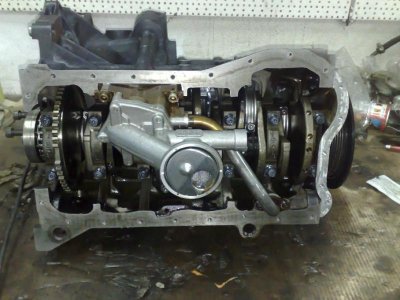

hier mal ein Bild von der Ölpumpe.
Wenn das Druckrohr zwischen Pumpe und Block nicht plan anliegt, kommt es zur Schaumbildung, aber der Motor kann Öldruck weiterhin aufbauen.
Wie groß müsste der Spalt den sein, damit das Öl nicht im Block ankommt....
Wenn mehr Detailbilder vom R Motor gebraucht werden, ich habe alles gespeichert :great:
