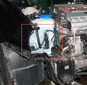

hey sorg dafür das die Pumpe richtig eingesteckt ist. hier ein Bild um dir die Suche zu vereinfachen

Danke für das Pic ! Das hilft mir schon sehr weiter. Komme ich da auch so dran oder muss die Stoßstange unbedingt ab ?
Stossstange abmontieren! Erspaart dir viel Ärger! Die
Pumpe liegt genau unter dem Xenonsteuergerät
Fix R32 ist offline

möglicherweise ist auch die Schlauchverbindung / Trennstelle an der Pumpe undicht bzw. nicht richtig verriegelt. Die Verbindung kann man auf dem Bild weiter oben andeutungsweise erkennen. Sie ist in dem Schlauch, der von der Pumpe nach oben führt und dient dazu, die Leitung bei demontage der Front zu trennen. Nach dieser Verbindung führt die Leitung wieder runter zu den Reinigungsdüsen. Dieser Teil der Leitung ist auf dem Bild nicht zu sehen, weil er ja an der Fz.-Front ist. Die Verbindung ist bei geöffneter Haube recht einfach zu erreichen, zwischen dem rechten Scheinwerfer und dem Wasserbehälter. Schau doch mal, ob die Leitung hier schon nass ist.
Wenn diese Verbindung offen ist, läuft das Wasser aus dem Behälter bis auf Höhe dieser Verbindung aus ohne das die Pumpe läuft - ca. 1/4 des Behälters
