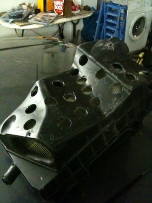

Hallo bevor ihr jetzt schreit, erwähne ich dass dies sich nur um ein "Soundtest" handelte
also wir haben einen Luftfilterkasten von einem R32 (Meinem ) genommen und unser Frust mit der Fräse rausgelassen. Sieht bisschen aus wie Schweizer Käse oder sieht sogar "scheisse" aus
Der Sound ist schon etwas "anders" man hört sehr sehr leise diesen berühmten VR-Sound.
Nachteile: man spürt die Vibrationen am Lenkrad die diese Käsebox beim Ansaugen des Motors erzeugt.."NERVEND"
Glaubt ihr dies frisst viel Leistung bei warmen Motor? Vergleichbar mit K&N Offenluftfilter?
Kennt jemand von euch verschiedene Nachteile die dieses Tuning eigentlich mit sich zieht?
Wie sieht es mit dem Kennfeld aus wenn man hier von sehr warmer Ansaugluft spricht?
ich will nur mal ihre Meinung hierzu lesen, darum bitte nicht anschreien, es war nuuuuuur ein Test ))))

Wärme Luft läßt sich schlechter Im Brennraum komprimierenweil sie mit der höheren Temperatur mehr Raum einimmt.
Der Sauerstoff Anteil in der warmen Luft ist geringer und es wird weniger Benzin eingespritzt.Wen ich da falsch bin,bitte um korrektur

das könnte stimmen. darum auch deutlich spürbar wenn mat 2 Golf R32 gegeneinander fahren lässt, einmal mit offener Luftkiste, und einmal mit geschlossener mir geht es nur um dieses Rennen heute. gegen den neuen Focus RS hatte ich bis 200km/h 10meter rückstand und erst bei 210 kam ich näher..bei 230 müssten wir leider abbremsen..ich denk bei 250 hätte ich ihn gekriegt grrrrrrrrrr Könnte ich mit geschlossener Kiste deutlich schneller sein? (betone hiermit meinen 4 Türer mit 1600kg Leergewicht auf dem Fahrzeugbrieg )

Deutlich Schneller ?? Nein !
ein normales Sauger Chiptuning bringt vielleicht zuwischen 7 und 8% mehr leistung, dann wird dich dein "optimieren" wahrscheinlich so um die 3% Leistung gekostet haben.
Wie es mit dem Drehmomentverlust aussieht kann ich nicht sagen, eigentlich solltest du ihn überhaupt nicht schlagen können, ich weiss allerdings nicht genau wie viel Leistung das Sperrdiff beim RS frisst..

mach nur ein Loch unten in den LuFi-Kasten und leg nen Schlauch vor zum Scheinwerfer, das dürfte das einzige sein was was bringt, wenn überhaupt.
Richtig.
Falsch, der Sauerstoffanteil bleibt absolut gesehen gleich: Die Luftdichte insgesamt nimmt ab, wie Du oben geschrieben hast.

das heisst mein Motor zieht warme Luft, und die is für den Arsch dann schmeiss ich das Teil wieder raus und mache einen dichten Kasten rein
