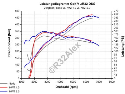

War heute beim Zoran und habe mir das NWT 2.0 mit DSG-Anpassung drauf machen lassen. Zoran ist schon eine Koryphäe was das angeht.
Natürlich bin ich jetzt noch in der Anlernphase und muss noch erst ein paar Runden drehen, bis sich alles perfekt sitzt.
Vom Feeling ist er nun in allen Lebenslagen agiler und kraftvoller. Der Knick ab 4500rpm ist nun nicht mehr so deutlich, wie vorher mit dem 1.0. Scheinbar ist nun untenrum nochmals ne Schippe dazugekommen. Ich werde jetzt noch das Wochenende etwas rumdüsen und abwarten, was die Motor-STG noch so dazulernt. Weitere Erfahrungen werde ich dann posten.
Aber vor allem merkt man die Veränderungen am DSG, das im Zusammenspiel mit dem NWT 2.0 absolut empfehlenswert ist. Nur Chip würde ich nicht machen. Das DSG gehört einfach dazu.
Die Schaltzeiten sind minimal verkürzt worden. Jetzt ist es wirklich "Beschleunigung ohne Zugkraftunterbrechung". Vielleicht ist es manchen aufgefallen, dass das Serien-DSG die Gänge beim Schalten einschleift. Nicht viel, aber so 1-2sec waren immer irgendwie gefühlsmässig zu spüren. Das ist nun weg. Das Hoch- und Runterschalten ist so fix und zart, dass man absolut nichts merkt. Der S-Modus wurde nun so gemacht, dass man ihn tatsächlich im Alltag verwenden kann. Im Prinzip ist nun S wie D, nur dass er wesentlich schneller und früher runterschaltet, aber bei konstanter Fahrt auch wieder automatisch hochschaltet. Das Zwangsrunterschalten um minimum 4000rpm zu haben, ist nun weg. So kann man auch im S-Modus gediegen durch die Stadt cruisen. Finde ich persönlich besser.
Im manuellen Modus ist der Kickdown deaktiviert. Allerdings habe ich die Zwangshochschaltung drin gelassen. Habe keinen Bock mein .:Rchen im Begrenzer rumstottern zu lassen.
Achso, der Begrenzer wurde nun auf 7000rpm angehoben.
Insgesamt bin ich sehr zufrieden, es wieder getan zu haben

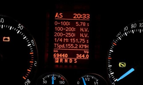

Anbei noch ein Bildchen meiner XP. Hab die LC ausprobiert... legga sag ich da

Wie ist das gemeint mit "
"? Lernt es die Leistung des Motors an zu passen oder was drauf zu legen?

Wie ist das gemeint mit ""? Lernt es die Leistung des Motors an zu passen oder was drauf zu legen?
MfG Alex[/quote]
Nach dem NWT(Nockenwellentiming)muß das Steuergerät noch etwas angelernt werden,in dem man den Wagen normal bewegt und ab u.an fordert!Es lernt nur dazu,indem man nicht 500km am Stück runterreißt,sondern von fahrt zu fahrt mit längeren Pausen!?!
Dabei kommen laut Zoran zusätzlich noch etwa 5-8% an Leistung hinzu!
Hoffe ich habe es so einigermaßen richtig erklärt und konnte helfen??

Hi,
der D-Modus ist übrigens auch noch leicht modifiziert um mit äußerst geringer Last etwas mehr Sparpotenzial zu haben und natürlich ist die Launchcontrol auf die optimale Startdrehzahl füs NWT angehoben . Das mit dem S-Modus war mir persönlich immer ein Dorn im Auge, weil ich niemanden kenne der ihn als Normalfahrer benützt. Aber auch auf den Komfort wurde ein Augenmerk geworfen, das Ganze sollte nicht nur schnell laufen sondern auch sauber laufen und vor allem auch harmonisch zum eigentlichen Tuning. Es ist natürlich auch so, das jeder Motor (R32, TFSi, TDi, FSi) eine andere Anpassung erfordert und auch erhält. Der Spaßfaktor steigt damit wirklich enorm an - ich war ja z.B. etwas enttäuscht von meinem ED30-DSG im Gegensatz zu nem Schalter, nun bin ich sehr froh ihn als DSG zu haben. So sehr, das mein Ka-Diesel abgeschoben wurde und ein Ver TDi-DSG als Drittwagen herkommt .
@Alexder6te: Bis sich alles adaptiert hat (Gemisch, Zündung) dauert es ein wenig, das ist dann das letzte Quentchen an Leistung das noch kommt (obenrum in der Regel ca. 8PS).
