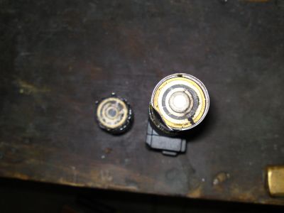

Hatte heute auch die erfahrung gemacht,
gestern lief er noch super und heute gestartet und zack ein rau, stark vibrierender motor, so als ob nicht alle pötte zünden, also bin ich zur halle gefahren um zu gucken.
So sah meine entdeckung aus.

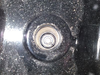

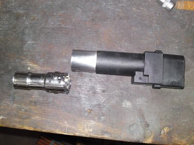

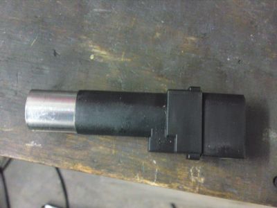

Zündspule von Zylinder 2 gebrochen, das war eine verzwickte angelegenheit den rest der spule aus dem Zylinderkopf zu bekommen, hat dann aber geklappt.
Zum glück hatte ich noch meine alten 6 spulen die ich vor ca 30.000km rausgeschmissen hatte, davon eine verbaut und zack lief der motor wieder wie eine eins.
Leider ist ca: 10km später wieder das ruckeln aufgetreten, also nochmals die spulen gezogen, diesmal aber von aussen optisch alles ok.
Also morgen mal 6 neue bestellen, das letzte mal hat das stück 20 gekostet, mal gucken ob es mittlerweile teurer geworden ist.

Also die Zündspulen sollten meines wissens nach schon eine krankheit sein.
Allerdings ist es schon auffällig, das momentan sovielen bei der kälte draussen die spulen hops gehen.
Naja also die Kerzen sitzen im kopf, die spulen werden direkt auf die kerzen draufgesteckt, in meinem fall ist die spule kurz nach dem ende der kerze gebrochen, so das sie auf der kerze im kopf gesteckt hat.
War halt schon ein wenig kompliziert die bei dem glatten bruch da raus zu bekommen.
