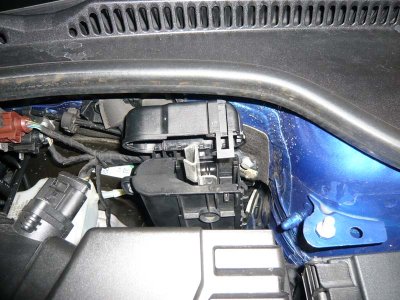

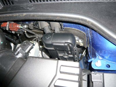

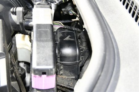

Hallo Sascha, da ist doch im Motorraum ein Zugang zum Pluspol und eine Stückchen Schraubengewinde, das als Minuspol dienen kann. Ich habe hier auch schonmal irgendwo ein Foto eingestellt. Was du da jetzt zerschossen hast, kann ich nicht sagen. Du hast doch einen Ver, oder?
Hansdampf ist offline
Alt 09.11.2009, 15:22   #3
Avatar von Hansdampf
AW: mal wieder ein kleines Stromversorgungsproblem
Hier sind die Fotos. Ich finde sie jetzt im Forum nicht wieder.
Du musst nur die schwarze Kappe mit dem + hochklappen. Die kleine Schraube rechts im Bild habe ich als Minuspol genommen.
