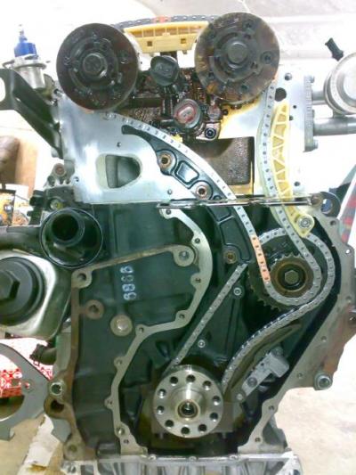

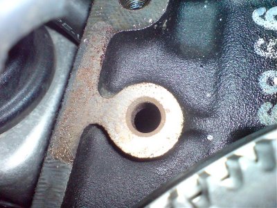

Also ich hatte ja schon paar mal das DSG vom motor runter, aber das dort eine befestigungsschraube ins Kühlsystem geht und dieses nur übers gewinde abdichtet, kann ich mir nicht vorstellen.
Also links auf dem Foto sind die Beiden gewinde links und rechts von der Hängenden kette, auf den rechten foto sieht man es eventuel etwas deutlicher rechts vom Ölkühler(wärmetauscher) das linke gewinde ist meine ich offen(nach draussen vor dem Block) und das rechte in der mitte des blocks ist ein Sackloch wo der boden auch zu ist und man nicht ins kühlsystem gucken kann.
Und das sind die einzigen beiden Schrauben die oben am Getriebe zum Motor sind, eine wie du schon sagst mit Mutter drauf für Masse die links sitzen müsste direkt beim Ölkühler und in der mitte des blocks eine normale gleichlange schraube.

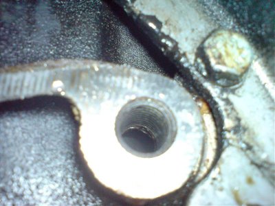

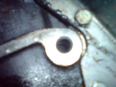

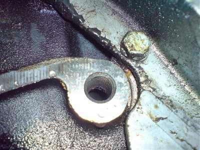

Hey Leute,
hab das Getriebe heute dann bei mir ausgebaut und musste feststellen das die oberen zwei schrauben ins Kühlsystem durch gehen. Auf den Bilder vom LeonR32 sieht man aber das es nicht so ist, hier mal ein paar Bilder
ist das jetzt ein produktionsfehler weils einfach wie original aussieht oder wurd da gepfuscht
könnte man irgendwas machen ?

Also auf dem Bild kommt es mir da so rüber als wäre die Trennwand die im Loch sein müsste reingedreht wurde mit längerer Schraube oder so da es nach dem Gewinde fast so ausschaut
und ausgerissen und am rand hängt noch was dran.
Es kann auch sein das man beim Einbau die schrauben vertauscht hat den diese schrauben sind ja unterschiedlich lang und man hat dann gemerkt das eine fehlt und hat es getauscht.

Also Bei dem mittleren sieht es definitiv so aus als sei hinten die Trennwand durch zu lange schrauben und zu festes anziehen durchbohrt bzw ein durchbruch gemacht worden.
Also Laut ETOS müssen es M12x55 schrauben sein.
Also ich wüsste da jetzt 2 möglichkeiten, die gewinde größer macht und ein spopfen der es zu macht reinschrauben wo ein sackloch mit gleicher gewindetiefe und größe als sackloch drin ist, wie die originalen gewinde sacklöcher waren.
Die 2 möglichkeit wäre, ich habe noch einen reinen block von meinen 1 motor liegen wo die KW kaputt gegangen ist, dann musste halt den block tauschen. aber gucke nochmal an dem block wie es da aussieht und mache fotos.
