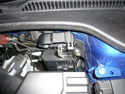

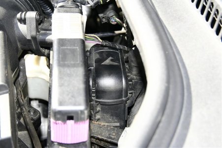

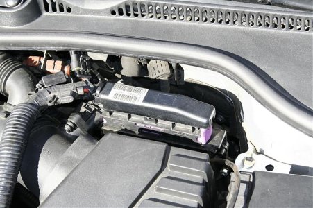

Steht da schon. Ist so eine Klappe wenn du davor stehst rechts ziemlich weit hinten. Kann man die Plastikkappe öffnen und Plus vom Ladegerät draufstecken. Ist auch so ein Metallteil für den Minuspol. Brauchst du Fotos?
  • Wo sind die Starthilfepunkte Beitrag #3
  • Wo sind die Starthilfepunkte Beitrag #4
Nee ist dahinter. Mache grad Fotos dauert 10 Minuten.
  • Wo sind die Starthilfepunkte Beitrag #5
Also ganz einfach. Der Pluspol ist dieses Plastikdings hinten in der Mitte wo + drauf steht. Drückst du vorne rechts, dann kann man es hochklappen. Als Minuspol nimmst du die Schraube am rechten Bildrand. Alles klar?

  • Wo sind die Starthilfepunkte Beitrag #6
habs mir fast schon gedacht.
Deises Teil existiert bei mir (zumindest an dieser Stelle) nicht mehr weil dort das Steuergerät von Prins einzug gehalten hat.
Aber ich habe gerade eben mit einem Servicetechniker von VW gesprochen und der hat mir ein Ok gegeben dass ich es auch direkt am Sicherungskasten im Motorraum anschließen kann.
EDIT:
Ich habe allerdings eine Freie Klemme an der Verteilerscheine gefunden dort werde ich mir jetzt einen Starthilfepunkt dran anschließen und sauber Verlegen fürs nächste mal.
Hoffentlich dann als Spenderfahrzeug und bis dahin hat sich geklärt warum die batterie überhaupt schlapp gemacht hat.

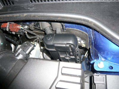

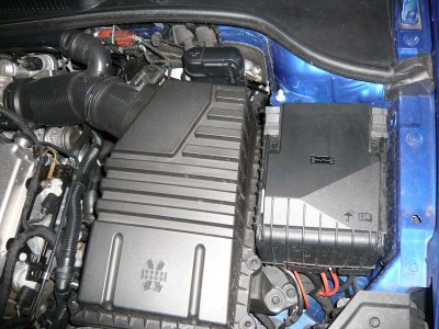

wie versprochen, ein Bild vom versteckten, nahezu unzugänglichen Überbrückungspunkt.
Dafür aber Prins-Geraffel .
Da musst du aber aufpassen, denn dieses Prinsdings ist ja scheinbar auf einem Metallträger aufgeschraubt. Der hat bestimmt Massekontakt und wenn du dann mit dem Starthilfekabel dran kommst wird es ordentlich knallen und kokeln.
