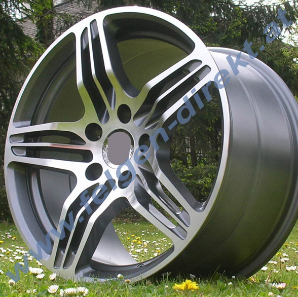

Hallo!
Ich habe gestern schon Thema erstellt wegen der BBS Le Mans da diese aber bei mir wegen der Bremsanlage nicht passen, wollte ich fragen ob jemand diese Felge kennt oder weiss ob es die für den Golf 4 R32 gibt als nachbau oder nur original von Porsche und wo man die bekommen kann!
Es sind die Porsche Turbo Felgen von 997 Porsche!
Hier ein bild:
Mfg Mario

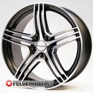

Moin,
da:
http://cgi.ebay.de/Tomason-TN5-8-5x1...lenotsupported

wir reden hier von porsche felgen und nicht von tomason.
die gesuchten felgen gibts entweder direkt bei porsche (da wirst aber so um die 5000 okken für hinlegen müssen), oder bei ebay. da gibts massig dieser felgen. diese sind jedoch, wie du schon sicher weißt, replikas mit entsprechender quali. dafür aber passt der preis.

hey,
irgendwie haben wir beiden die selben gedanken
ich habe jetzt schon einige zeit versucht die felgen zu bekommen und zu montieren.
du kannst machen was du willst.das geht nicht...aus folgenden gründen:
-die vorderen felgen haben nur eine traglast von ca.300km,du würdest also die traglast um ca. 200kg unterschreiten.
-du müsstest eine 8,5" felge + lochkreisadapter auf 5/130 fahren das mach an der va nochmal zusätzliche min.30mm
-alle .:r die im www mit den 997 turbo felgen rum schwirren sind keine echten .:r s.
es ist leider un fahrbar
wobei es egal ist ob du die originale 997 turbo felge oder eine replica felge fahren willst!!!!
die unterschreitung der traglast ist so ziehmlich das schlimmste was du bei der felgenwahl machen kannst,oder willst du das dir die felge auf der autobahn in 2.teile bricht?
es gibt noch eine alternative.warte noch 2-3.tage und meld dich einfach noch einmal bei mir per pn.
lg.stefan
