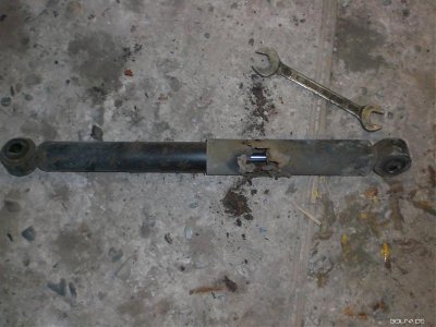

ich hab gestern mein Gewindefahrwerk bekommen womit ich bis jetzt sehr zufrieden bin. Der Einbau ging ziemlich schnell und einfach. Hier könnt ihr euch ja mal angucken, aber es kommen heute abend noch bessere bilder von der Seite. Achja und das waren die hinteren Dämpfer.
http://www.golf4.de/bilderupload/i/o...1247229660.JPG
http://www.golf4.de/bilderupload/i/o...1247229975.JPG
http://www.golf4.de/bilderupload/i/o...1247230120.JPG

Alter Falter - da haste nichts gemerkt ?
war das ein Öl- oder Gasdruckdämpfer - ist das Rost ? *schock*

Was ist denn damit passiert? Sieht ganz übel aus!*schock**schock*
Was für ein Gewindefahrwerk hast du denn jetzt drin?

Das durchgegammelte ist aber hoffentlich die Manchette *noahnung* *buck*

Solche Sossdämpfer habe ich beim Audi S3 massenweise ersetzt die genauso ausgeschaut haben. Ist ein bekanntes Problem beim TT, Golf Allrad, A3/S3 Quattro.
Das ist Qualität oder??

@klaus, also ich hab kein bisschen gemerkt davon das die durch waren. aber es waren die originalen VW Dämpfer. Ich konnte alle reindrücken und sind nicht mehr von allein rausgekommen ( SCHROTT )
@JensR32ontour, also ich hab jetzt ein TA Technix Gewindefahrwerk drin bis jetzt ganz gut!!

Na die alten Dämpfer sind ja mal mehr als fertig. *schock*
Das hättest eigentlich merken müssen.

Das ist ja wahnsinn das Gehäuse komplett durchgegammelt! Sowas kenne ich nur von 25 Jahre alten Trabis!

...sieht ja echt böse aus mit dem hinteren Dämpfer!! Glückwunsch zu deinem Gewinde, sieht ja jetzt richtig gut aus und Fahrverhalten??? Schonmal schön durch die Kurven gerutscht;-) ???

ich danke euch für die positiven aussagen. Das Fahrverhalten ist echt nicht schlecht und ist schön Straf. Ja also sowas mit den dämpfer hab ich auch noch nie gesehen und war auch sehr erschrocken.*schock*
