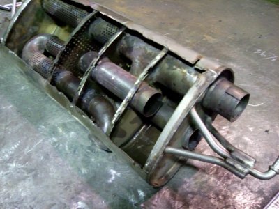

Das is mir schon klar wenn ich wasser reinschütte kommts auch aus dem anderen endrohr raus, aber ich habe das gefühl das die klappe halb offen ist. Lässt sich nicht bewegen hab etwas schmieröl drauf gemacht......... auf dem bild (nicht meins) ist die kleine stange weit auseinander von der dose, bei mir schauts ganz anders aus da is sie etwas näher an der dose darum meine ich es auch.

Wieviel Wasser, hast den bitteschön da rein geschüttet,*roll* bis das auf der andren Seite wieder raus kam*schock* *lol* *lol* *lol* *lol* :great:

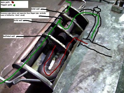

Also das innenleben von der AGA schaut ja spannend aus, vor allem mit diesen Siebrohren. Hmmmm was meint ihr diese durch normale Rohre zu ersetzen also ohne diese löcher, diese dienen ja zur geräusch-dämmung davor befindet sich noch die glasfaserwolle...naja R-S-Ktech.ch kennt sich damit aus.

Also hier die Fotos,
zum vergleich der Stange vom oberen bild (nicht meins) is die stange kleiner, keine ahnung ob die klappe halb offen ist wie es ausschaut eben schon vergleicht doch mal die pics, vieleicht spielen sogar die baujahre eine rolle kein plan sagt mir eure meinungen.

Also als Unterschied erkenne ich, dass auf dem oberen Bild der Schlauch ab ist = offen = lange Stange... am unteren ist der Schlauch dran = zu = kurze Stange. Ergo müsste doch alles i.O. sein *noahnung*
