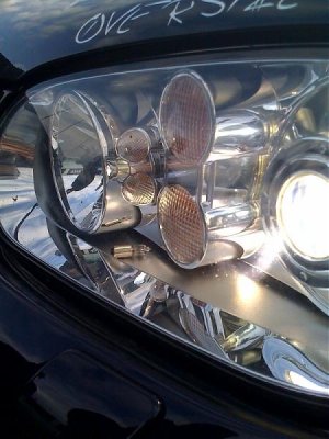

hallo habe dieses Wochende bemerkt dass das rechte Standlicht defekt ist. als ich es näher betrachtete, fiel mir das Unglaublichste auf, das ich je an einem Golf sah...

viel Spaß beim Rausfischen *lol**lol*

scheinwerfer ausbauen und umdrehen fällt dann bestimmt raus. falls die birne zu dick ist fernlicht birne ausbauen und die birne durch das loch springen lassen

es hat geklappt. in nur 2 minuten hatte ich sie rausgefischt :) ein flexibles Magnet von 30 Zentimeter befreite meinen R vom Stechen im Auge :)

Is mir auch schon beim Seat passiert, hab ich mitm Draht rausbekommen, evtl auch mitm Magnet mal versuchen... Viel Erfolg...;)
