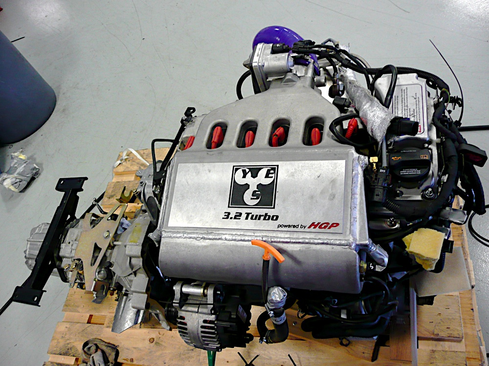

Meine Empfehlung für Turbo + original-look:

ist das ne technik für nen touareg?
also r32 turbo?
und was istn das für ne kennzeichnung YES?

was ist denn das für eine ansaugbrücke sieht sehr interessant aus :D ist die neu ? wo mann man denn so eine ansaugbrücke bekommen ?

Das ist das Auto dazu:
YES Roadster 3.2 Turbo

1. die YES-Törtchen-Ansaugbrücke ist hässlich... da würde ich die Motorhaube gleich zuschweißen, dass den Anblick keiner ertragen muss :D

Also diese Ansaugbrücke ist wirklich nicht grade schön, ok sie besitzt zumindest wie sie aussieht eine integrierte wasserkühlung(wasserllk).

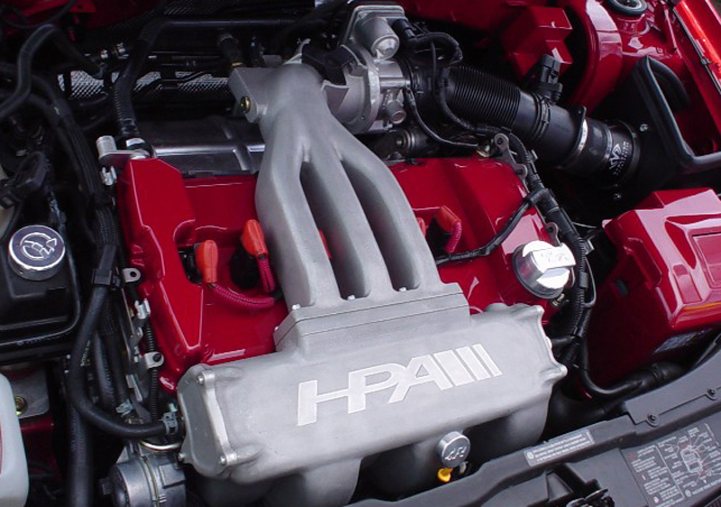

sollte dem sebastian der LD ma nicht reichen und der will mehr, dann kann er immernoch auf die hier umsteigen:
gibts auch von mallon. bzw wird die von mallon sein!;)

Bin ich blind oder ist das ein Sauger?
Außerdem hat die YES-Ansaugbrücke, wie vorher schon gesagt wurde, einen Wasseranschluss zur zusätzlichen Kühlung!

ne, bist nicht blind! ist ein sauger.
allerdings ist die saugbrück nicht aus plastik sondern alu!;)
