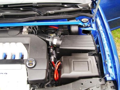

Ich hab eben beim aufräumen des Arbeitszimmers einen vergilbten Zettel mit den Teilenummern des DSG-Luftfilterkastens und dem ganzen Zubehör wie Lufteinlass-DSG unter dem Scheinwerfer Fahrerseite, LMM, Saugrohr usw. gefunden:
Los gehts:
1x Luftfilterkasten (beinhaltet Oberteil/Unterteil und Luftfiltereinsatz) 1J0 129 607 AK
1x Dichtring (zwischen LMM und Verbindungsrohr) N 909 219 01
1x Luftmassenmesser (ich empfehle Austauschteil mit Kennung "X") 07D 906 461
1x Verbindungsrohr (Verbindungsrohr zwischen Drosselklappe und Luftfilterkasten) 1J0 129 684 CA
1x Ansaugrohr (Verbindungsrohr zwischen Scheinwerfer und Luftfilterkasten) 1J0 129 609 G
1x Ansaugluftführung (unter dem Scheinwerfer Fahrerseite) 1J0 805 962 G B41
mehrere Spreiznieten (zur Befestigung der Ansaugluftführung) N 038 550 1

Du brauchst nur:
Scheinwerferabdeckung (1J0 805 965 E B41 - 2,68 Euro)
Optional noch:
Wobei man vom Luftfilterkasten eigentlich nur das Unterteil bräuchte - ich weiß leider nicht ob es das einzeln gibt, wahrscheinlich nicht. Man kann aber auch durchaus das originale Unterteil passend machen, sieht halt natürlich optisch nicht so toll aus, aber an der Stelle sieht man es normal eh nicht. Je nachdem wie wichtig es einem ist, weil von den Kosten her ist das der größte Batzen, kostet wahrscheinlich 3x soviel wie die 3 anderen Teile zusammen .
