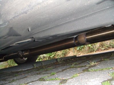

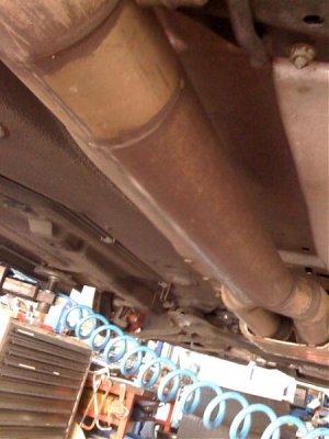

phoenix84
Avatar von phoenix84
AW: R32 single turbo,welche auspuff?
3,5"/88,9mm natürlich
Das ganze sieht dann so aus, schleift aber wie man sieht hier und da ein wenig...

Alt 14.04.2009, 22:33   #9
OliveR32
Avatar von OliveR32
Ey boahr ey,wat en Rohr ey Wo is mein 13er Schlüssel....
