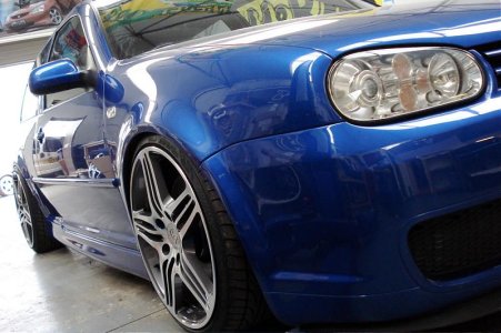

spy pic......:great:

Ich habe jetzt an die Turbo felgen gedacht, aber die gefallen mir garnicht sry !
Ich dachte die hier:

Er muss aufjedenfall noch ein ganzes Stück tiefer !!!!!
Aber mir gefallen die Felgen jetzt nich besonderst ! SRY :)
