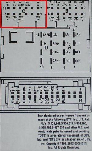

golf5GTI
Avatar von golf5GTI
AW: Orginal FSE wo stillegen
Hoi Holger,
in deinem originalen Stecker kommt von der FSE ein Stecker der wie unten im Bild im Tel Stecker im Navi drinnen ist. Diesen müsstest du entfernen allerdings nur auf der Seite vom Auto und nicht an dem Stecker der nachrüst FSE da sonst auch deine FSE von Kufatec nicht mehr funktioniert
Mfg Marco
