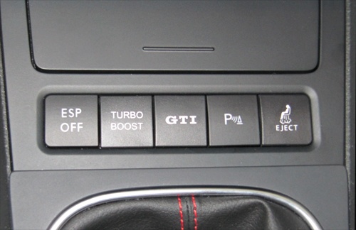

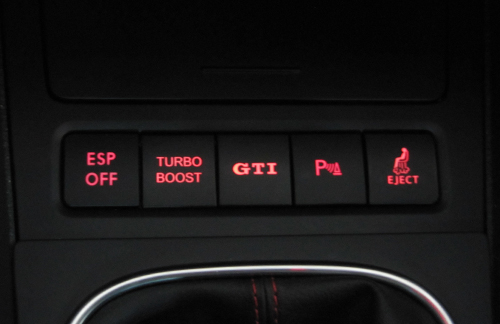

Hallo Leute,
benötige für die Klappensteuerung meiner neuen AGA noch einen passenden Schalter.
Kann mir jemand evtl die Teilenummern von diesen Schaltern auf dem Bild anbei geben, oder mir vielleicht sagen wie ich die im ETKA finde??
Wäre super!
Danke
lg
Michael

Müssten sein:
Schalter ESP: 1K0 927 117 C REH
Schalter ASR: 1K0 927 118 C REH
Schalter Reifendruck: 1K0 927 121 B REH
Schalter für Anfahrhilfe: 1K0 927 227 REH
Dann gibts noch Blinddeckel

Warnblinker is doch oben in der Schalttafel !?
Nebelscheinwerfer gibts im R nicht serie und wenn dann übern Lichtschalter !?
Mehr Schalter (bis auf die Blinddeckel) gibt also nicht für die Mittelkonsole (jedenfalls nicht von VW)

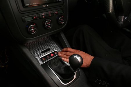

Hi,
schau dir doch mal das bild oben an. In Japan scheint es die wohl so zu geben!
Ich brauchs ja nicht für Nebel und Warnblinker, sondern einfach nur als Schalter bzw Taster für die Klappensteuerung!
Ich dachte es gäbe vielleicht die Japan-Schalter auch in D zu bestellen ??

Hoi,
habe neulich bei nem Scirocco andere schalter wie auf dem bild zu sehen sind gesehen. Vieleicht kann man ja da mal sehen sind ja die gleichen aufnehmane ;-)
Mfg Marco

Hi,
danke, habe gerade noch mal im ETKA geschaut und gesehen dass es für den Scirocco eine Sport Tatste gibt, ist dann wohl für das adaptive Fahrwerk. Kostet irgendwas um die 12,- €. Hab ich jetzt mal bestellt und schau mir den Schalter mal an. Passen müsste er, denn ESP und Reifenkontrollschalter haben beim Golf und Scirocco die selben TN.
lg
Michael
