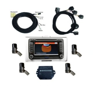

Hallo Leute,
seit MJ 09 gibt es ja im Golf das VW OPS (optisches Parksystem) siehe Bild anbei.
Wollte fragen ob das schon jemand hat bzw nachgerüstet hat?
Mich würde interessieren ob es reicht nur das PDC Steuergerät zu wechseln oder ob da noch was außer umcodieren gemacht werden muss!
Vielen Dank

also die vorderen Parksensoren sind nicht notwendig.
Wie man am von NES-V6 geposteten Bild sehen kann wird nur der Heckbereich dargestellt. Bei Fahrzeugen mit Sonsoren an der Front wird das ganze Auto um 90° gedreht dargestellt.
Lt. anderen Foren muss man wohl das PDC Steuergerät tauschen und ggf. eine Leitung zum RNS/CAN Gateway (weiß jetzt nimmer genau) legen.

Ja, die Teilenummer wär Interessant.
Der CAN Gateway muss wohl auch noch mitspielen - ab MJ 2008 aber angeblich kein Problem?!
