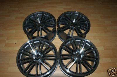

Ich fahre 8,5x18 ET38 mit 225er Bereifung.
Hinten passt es auf den Zentelmillimeter, nach bearbeiten des Innenkotflügels.
VA wurde die Kotflügel um 2 cm gezogen und neu lackiert.
Ohne gescheinten Gewinde, welches eher straff eingestellt ist, wird es hinten schleifen!!
Hier ein Bild
