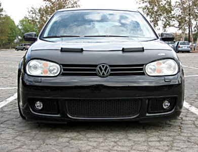

Zitat von PPP Beitrag anzeigen
Nebelscheinwerfer Standlicht sieht zudem geiler aus
was für nebelscheinwerfer hast du eingebaut die vom japan "Bora .:R" ?
hast du ein foto?
hast du ein foto?
foto ? biddesöhn...
Die Dinger sind noch auf dem Postweg, aber mein R sieht genauso aus wie auf dem Foto. auch mit schwarzem Emblem und BRA
Set original VW inkl. Gitter mit haltelöcher liegt bei 149,- EUR, dazu kommt noch Kabel, Relais und Schalter.
