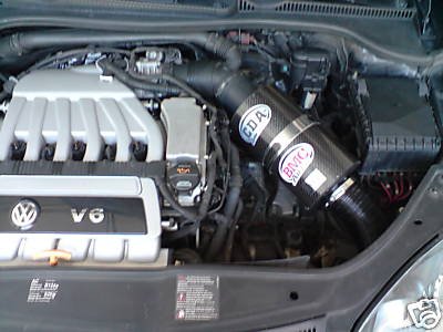

Die BMC Airbox könnt ihr wenn ihr wollt von mir bekommen. Fahre selber eine und bin sehr zufrieden damit, eben weil nur kalte Luft angesaugt wird. Ich verkauf sie normal für 340 Euro. Bei interesse könnte man nochwas am Preis machen.

Ich hab bei mir auch den Schlauch hinter dem Scheinwerfer nach unten gelegt und unten hinter der Stosstange verbaut. Er bekommt jetzt direkt den Fahrtwind rein. ich finde die BMC besser als KN. Eben weil ein kleines Leistungsplus zu spüren ist. Eingetragen bekommt man sie manchmal auch kommt auf die Laune des TÜV Prüfers an.

Kann mich net beklagen. Klar es ist nicht so laut wie ein offener KN aber dafür saugt man auch keine warme luft an.
