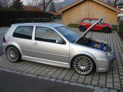

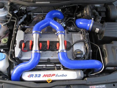

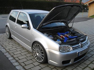

So, dann wird es mal Zeit auch mein Update 2008 zu präsentieren.
HGP R 35 Turbolader
2. Ladeluftkühler
2. Benzinpumpe
grösseren Luftmassenmesser
660 NM Kupplung
K&W Gewindefahrwerk: vorne V1 und hinten V3
Audi RS6 Bremsanlage mit 365mm Scheiben für die VA
Meine 400 PS Version hatte schon die Bi Turbo Abgasanlage daher habe ich sie nicht mehr aufgelistet. Eigendlich wollte ich bei dem 30er Lader bleiben aber ich konnte der Versuchung nicht wiederstehen.
Er spricht ca. 400 Umdrehungen später an als vorher. Bei 2900 rpm ist er aber voll da.
Ich fahre jetzt mit einer 3mm Platte und der Benzindruck liegt bei 4 bar.
Ladedruck habe ich jetzt genau 1,0 Bar.
Ich habe noch vor hinten die 312mm Bremsscheiben und die 308 Km/h Getriebeverlängerung zu verbauen. Momentan dreht er noch gnadenlos in Begrenzer rein
Gruss an alle .:R ler

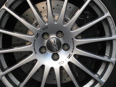

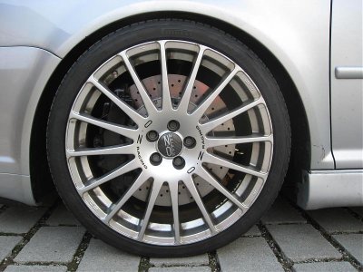

wie hast du das mit der bremse gemacht weil audi hat ja 5*112 hast du andere töpfe verbaut und was hast du für halter von den sätteln....hast du da vielleicht mal detail bilder...

Die Töpfe wurden natürlich vorher auf den Lochkreis 5x 100 angepasst. Man muss beim späteren zusammensetzen nur die Anzugsdrehmomente beachten...
Die Bremssatteladapter sind Sonderanfertigungen. Detailbilder habe ich leider nicht weil ich gedacht habe dass diese Bremsvariante nicht sonderlich exotisch sei. Aber ich kann dir gerne die chemische Zusammensetzung der Adapter, sowie Material und Härte rüberschicken. Bei Interesse bitte PN...
Beim nächsten Reifenwechsel knips ich welche

Schön schön,gut gemacht, aber sag mir doch mal bitte wo der Luftfilterkasten herkommt. In den Originalen kriegste nen größeren LMM niemals rein..
das ist unsinn, fahre selbst den Audi V8 LMM und der ist soooooo groß sag ich Dir
