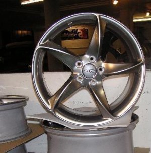

Hinterachse sollte passen......aber an der VA geht nicht ohne große Blecharbeiten)(( Mit Gewinde schonmal gar nicht
bei dieser ET und Breite der Felge

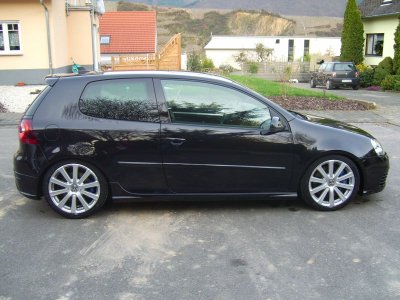

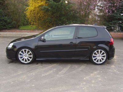

An der VA sind fast keine Arbeiten zu machen - Innenkotflügel und wenn notwendig die Kanten ein wenig bördeln wenn man 3-5mm Spurplatten wg. Dämpfer benutzen muss.
Freund von mir fährt 9x19 ET 44 auf seinen GTI und das passt ohne Arbeiten am Kotflügel trotz KW Var2 Gewinde.
Einzige Bedingung 225/35/19 Reifen.
