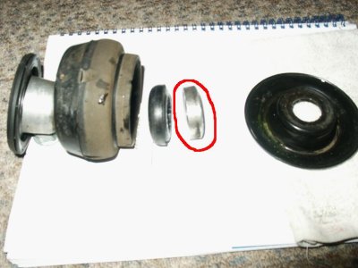

Ich hab soeben das Fahrwerk der Vorderachse zwecks etwas tiefer legen auseinander gebaut!
Da ist mir aufgefallen dass zwischen dem Domlager und dem Federteller ein Distanzstück aus Stahl dazwischen gelegt ist.
Kann ich dieses weglassen?
Ich habe es noch nie beim Golf 4 vorher gesehen, bisher nur beim R32!
Das Domlager würde von der Form her genau auf den Federteller passen.
Bei meinem damaligen Golf 4 mit 1,6er Motor war dieses Distanzstück nicht vorhanden!
Hier mal schnell ein Bild angefügt:

Uff gute frage hab schon einige Fahrwerke am .:R32 aus- um- und ein gebaut...aber diese Teil han eich noch nie gesehen
Lass es weg,is nur unnötiger Balast

Ich werde es auch weglassen, da die Form genau dem Federteller nachgeahmt ist und deswegen wirds auch ohne diesem Distanzstück gehen!

Ich war mal fix beim Freundlichen. Es hat sich rausgestellt das es eine Zusatzangabe zu diesem Distanzstück gibt. Beim Motor BFH wurde es scheinbar wegen des hohen Gewichts eingefügt, damit das Höhenniveau etwas ausgeglichen ist.

Habe heute auch mein Fahrwerk wegen Umbau auf Uniballsturzdomlagern zerlegt. Bei mir ist dieses Distanzstück auch montiert gewehsen bzw. war auch im Teilefilm beim Freundlichen abgebildet. Würde es wieder verbauen so wie es war, ist bestimmt nicht umsonst ab Werk verbaut... Mein .:R ist auch ca. im gleichen Zeitraum wie deiner Produziert worden.

Als das Bilstein PSS9 eingebaut wurde, ist der Ring auch rausgeflogen. (wurde direkt bei Bilstein eingebaut)

Also ich hatte meine damals als ich das KW-Fahrwerk eingebaut habe auch raus geschmissen, als dann auf Garantie die Domlager erneuert wurden,
wurde mir gesagt das die Dinger rein müßten.
War mir aber auch egal rein damit und das Gewinde etwas tiefer und es war alles genau wie vorher.

Für mich ist es eher unverständlich die Distanzringe wieder einzusetzen. Sie korrigieren lediglich das Höhenniveau des Autos an der Vorderachse.
Als Zusatz steht nur "BFH". Also wirds am schweren Motor liegen.
Bei der Schlechtwegeausführung wird wahrscheinlich auch solch ein Distanzstück eingesetzt.
