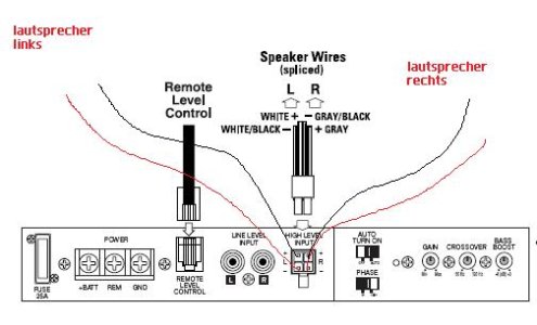

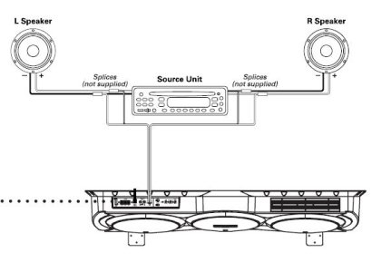

- also nahm ich mal den high-low adapter weg, die cinch kabel ebenso und schloss die kabel von den hintere beiden lautsprecher provisorisch direkt an die endstufe an (siehe bild "anzeige1") und nicht via cinch kabel

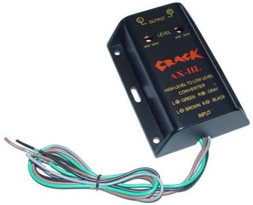

Wieso funktionierte das mit dem high-low adapter nicht? (siehe bild "high-low-adapter")
Was tut eigentlich der high-low adapter genau?
Kann ich das jetzt so lassen wie ich alles angeschlossen hab? (siehe bild "highlevel-input")

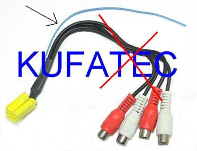

Wenn du kein DSP hast, dann kauf dir am besten den Stecker!!
Bei dir am Navi müsste der gelbe Isostecker frei sein, weil du kein DSP hast
Dann kannse den nehmen hier
http://www.kufatec.de/shop/product_i...udi-RNS-D.html
Isnogood ist offline
Alt 12.03.2008, 08:20   #13
hot-bull
Avatar von hot-bull
AW: REMOTE kabel im 4er .:R32
genau so ein stecker bräuchte ich...an die kann ich dann di cinch kabel anschliessen?

ich war heute morgen bei einer car-hi-fi garage und schilderte mein problem. die sagten mir, ich bräuche nicht unbedingt die cinch kabel. geht auch so via highlevel-input.
er hat mir für das remote folgendes gemacht. nur der stecker und ein remote, ohne anderen kabel. (siehe bild "remote").
und hinten hat er mir einen highlevel-input stecker gemacht wo ich von den hinteren lautsprecher das plus und minus anschliessen kann....
jetzt muss ich heut abend noch anschliessen und ich geb dann bescheid.
