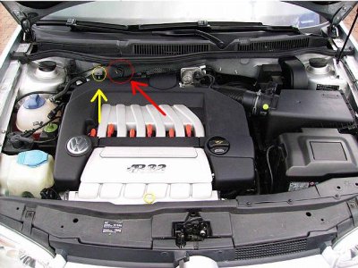

Meinst dieses Bild, aber das ist vom IVer
Hits:	601
Größe:	70,4 KB
Anhang 6324
...genau das meinte ich - o.k, dass das vom IV ist habe ich nicht gewusst, jetzt sehe ich das auch - Danke für Eure Hilfe!
