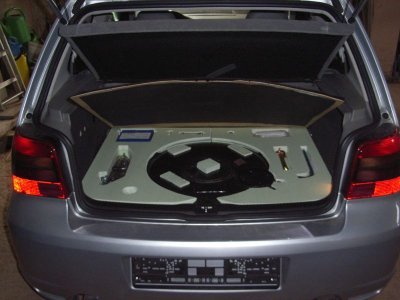

Hey, habe mal eine Fragen an dich R32robi und generell an alle LPG-Fahrer:
Was habt ihr für einen Tank gebaut, d.h. Brutto-Volumen und Höhe des Radmuldentanks???
Denn ich war heute zum Vermessen beim Umrüster und der meinte es passt im besten Fall ein Tank mit 21cm Höhe hinein, wobei ein 58l Tank eine Höhe von 25cm hat!!!
  • Gasanlage LPG zum schnäppchenpreis Beitrag #31
R32robi
Also mein umrüster hat gesagt es wird ein ca. 50 liter tank passen wobei natürlich der kofferaumboden etwas angehoben wird so wie auf dem foto
das foto habe ich hier vom forum weiss aber im moment nit schnell seinen namen

Aha, aber 50l sind schon etwas mau*roll* , vorallem wenn man den nur zu 80% füllen kann!
Welche Tanks haben denn die anderen so verbaut???

Ist das ganze dann bündig mit der Ladekante ?
Sieht jedenfalls so aus :)

was man so liest haben alle einen ca. 50liter tank
ist natürlich etwas klein....der vorteil ist natürlich man kann öfter tanken und kaffe trinken gehen haha
@We are Six
jo ist bündig mit der ladekante....kofferraum wird etwas kleiner
mich störrt das nicht habe ja noch meine familienkutsche
