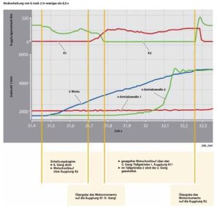

Wers genau wissen will ... das runterschalten dauert weniger als 0,9 Sekunden.
Meiner Meinung nach stimmt bei Deinem R evtl. etwas nicht, HH_R32.
Das Aufheulen des Motors kommt normalerweise sofort beim Kick Down - evtl. mal mit einem anderen DSG Probefahren und testen.
