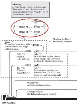

Zündungsplus liegt auch am ISO-Stecker! Bei VW ist Dauerplus rot/weiß u. Zündungsplus ist rot/gelb. (Soweit ich weiß)
Ich denke es würde Helfen nur die Kabel an den Kabeln vom AVIC-D3 rot und gelb zu tauschen. Das musste ich bis jetzt bei jedem Radio machen das ich in ein VW eingebaut hatte.
Hier noch ein Screenshot aus der Bedienungsanleitung des AVIC-D3:

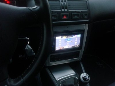

naja ist nun drinne .. vw hat bei autos mit DELTA kein zündplus mehr gelegt weil das alles übern canbus geregelt wird ..
hab mir ein canbusadapter besorgt von dietz der liest direkt gala beleuchtung rückwärtsgang ab . Und damit hat man keine probleme .
Funktioniert alles tadelos

Danke für das Bild. Sitzt doch gut drin, sieht recht eben aus.
Ist das jetzt das was dabei war oder ist das der Einbaukit.

hab das radio bestimmt 20 mal raus und reingeschoben immer wieder die kabel anders hingelegt bis es endlich gepasst hat .
von der original halterung musste gut was weg das es passt
radio so eingebaut mit dem was dabei wa
Destination ist offline
