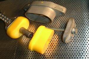

Aber beim Bonrath Set wird ja auch das obere Gummilager durch ein härteres ersetz! Bei den Gelben Powerflex Lagern ja nur das untere oder?!
Dann wäre doch wohl Bonrath die bessere Wahl?
