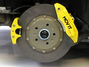

fortuna
achso ok, bietet k sport ne bremsanlage für hinten an?
bin auf der suche, im moment spricht wohl vieles für ne movit
lg chris

  • EBC -Bremsen Beitrag #19
fortuna
habe die k sport angebote gesehen, preislich sind die sehr gut
mit flyoff und feststell, sieht ganz schick aus ;)
bei movit geht das über 2 sattel, wie ich denke..
will die bremse spätestens feburar drin haben
lg chris
  • EBC -Bremsen Beitrag #20
lg chris
Ist das nicht die Keramik-Bremse ???
