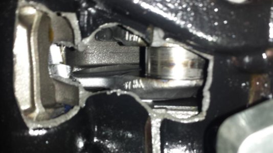

Da Hansdampf mich angefragt hat, meine vorweihnachtliche 7R Erfahrung zu posten, will ich dem mal nach kommen.
Da fährt man mit betriebswarmen Motor, nachdem man gerade UM102 gekesselt hat, von der Tanke auf die BAB auf, fädelt sich gerade zwischen den LKW im Rentner Mode ein und dann bei 80km/h und 3.113 Upm.....
Mäusekino, Karre fängt wie blöd an zu schütteln, ein Rumpler und eine riesen Rauchwolke, Notlauf binnen Sek.
Natürlich bei den 1. Störanzeichen, Leerlauf Warnblinke und auf die rechte Standpur. Da einige 100m weiter die alte 2. Abfahrt folgt nur runter von der BAB.
Ergebnis siehe Bilder:

ja Hans, bislang dachte man es betrifft nur 2015/2016ner, nun aber auch 2 aktuelle Fälle bei den FL 2017ner die öffentlich wurden. Ein Fall davon war noch gravierender an Gesamtschaden:
https://www.motor-talk.de/forum/mot...post&utm_content=desktop&page=13#post55723662
Also ob getuned oder OEM ist dabei egal und typisch bei Laufleistungen zwischen 16-25.000 km.
Aus Werkskreisen der :) Ringe wurde etwa eine Hand voll dieser Schäden aktuell bestätigt, welche aber angeblich schnell erkannt und eliminiert wurden. Bei den Blauen konnte ich noch nichts in Erfahrung bringen. Die Anzahl an Hand der höheren Stückzahlen dürfte jedoch deutlich höher liegen. Das Motoren auch im Rückstand sind, deutet auf eine doch höhere Motor seitige Ausfall Quote hin.
Gerne wird dieser Schaden auch mit den bekannten Kolbenschäden oder Lader auslösenden Kolben Schäden verwechselt, weil die Symptome ähnlich sind. Interessant dabei, die Autos laufen vorher einwandfrei ohne vorige Fehlermeldungen etc.
Binnen 2-3 Sekunden ist der Motor platt!!!

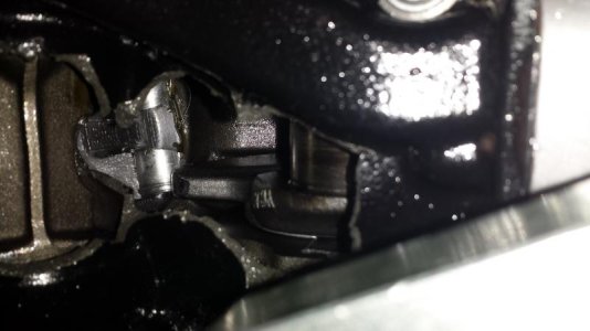

Das ist ne ärgerliche Sache, aber den Schaden hat VW ja übernommen, oder?
Hatte so einen Fall aber auch schon auf der Bühne ^^ War nen 2016er
Sorry fürs falsche Format, aber habe mit Hochkant aufgenommen. Denke aber man kann das gröbste erkennen ????

meiner war ja getuned, nur egal wer getuned hätte, der Schaden wäre OEM wie getuned aufgetreten. Einfach Pech wenn du einen Motor aus fehlerhaften Chargen erwischt. Mich hat es mit Inspektion die eh fällig war mit allem drum und dran 15.000 EUR gekostet.
Hab aber gleich Steuereinheit samt Wapu getauscht (die gehen gerne zwischen 60-80K km hopps (schleichend). LLK präventiv, F Lader präventiv nach T verbaut samt kompletten Öl Schläuchen und neue DP mit Kat.
Den Umbau hat ein Mechaniker gemacht, der auch bei dem mit den 3 Buchstaben die Umbauten macht ;) ich hoffe mal der hält jetzt :)
edit: war die Ölwanne oder Seitenabdeckungen heile oder geplatzt?
In meinem Fall war "nur" ein Loch im Block auf der Vorderseite, sprich zum Wasserkühler hin. Kann dir aber nicht sagen wie es dazu gekommen ist, durfte den Motor leider nicht öffnen *roll*
In meinem Fall war der Datenstand und die Hardware 100% Serie.
Naja, wäre auch für 12.500 EUR gegangen, aber wir wollten sicher gehen, andere Bauteile die ggf. Reste abbekommen haben auszuschließen.
Bei den Schäden darf nach meinen Infos nix weiter gemacht werden, die gehen zur Prüfung ins Werk.
