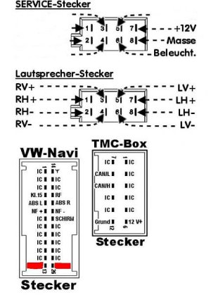

AN ALLE PROFIES !! MFD - DVD Player während der fahrt betreiben Welches Kabel durch
Hallo
Ich habe eien 03er R32. Haben eien BOA dvd player dran. Nur welches ist das Kabel, dass ich durchschneiden, bzw auf Masse legen muss, dass ich auch DVD während der fahrt gucken kann
BITTE UM ANTWORTEN; EIN BILD WÄHRE DER HAMMER !!
DANKE !!!!!!!
Also Habe gelesen, dass ich das GALA signal unterbrechen muss, ein Schaltplan bringt mix nix, welche farbe hat das kebel, oder gibt es mehrere von den farben

tdi
Avatar von tdi
AW: AN ALLE PROFIES !! MFD - DVD Player während der fahrt betreiben Welches Kabel durch
Hi
Bereich "C" (Steckverbindung, diverse, schwarz)
1 --> Gala (Lautstärkeanpassung)
2 --> Stummschaltung bei Telefonbetrieb
3 --> Eigendiagnose / K-Leitung
4 --> Ein-/Ausschalten Zündschlüsselgesteuert
5 --> Steuersignal Diebstahlsicherung (Kl. 30)
6 --> Beleuchtung (Kl. 58b)
7 --> Batterie + (Kl. 30)
8 --> Batterie - (Kl. 31)
Hoffe du kommst damit klar

rulu57
Ich finde es voll Geil, dass der Fahrer DVD während der fahrt guckt
Der Blöde Gesetzgeber sagt ja, nur bis 6km/h
Die haben doch keinen Plan, ich will auch bei 200 km/h noch DVD gucken
Wozu auf den Verkehr achten, wenn MANN auch DVD gucken kann
Trenn die ROT Markierten Leitungen durch

biSheep
Avatar von biSheep
Du bist gemein
Oder weist nciht das der TMC CAN nur für die TMC Box ist und keine Geschwindigkeit beinhaltet

tdi
Avatar von tdi
also deine Rot markierten Leitungen sind die Can H Can L Verbindungen diese sind nur vorhanden bei DSP bzw. TMC wenn er dies nicht hat sind die Pin nicht belegt! Wenn er sie belegt hat und sie trennt sollte die TMC Box bzw. das DSP nicht mehr funktionieren.
Das Gala Signal muss getrennt werden. Somit merkt das NAvi das sich das Fahrzeug bewegt und schaltet bei ca. 6 Km /h das TV Signal ab !
MFG
tdi ist offline

tdi
Avatar von tdi
Komm hör zu weinen auf
mach das so wie es hier steht und gut is es ! ohne Scheiss
kannst ja in anderen Foren schauen die sagen auch nichts anderes. Wenn du das Gala Signal durchtrennst funktioniert die automatische Lautstärkenanpassung vom MFD nicht mehr, will ich dir nur so nebenbei sagen.
MFG
tdi ist offline
