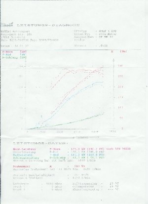

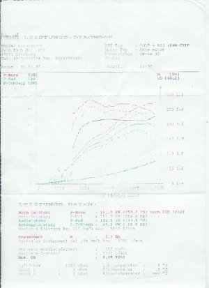

so, da wollen wir mal sehen, ob´s geht:
die gestrichelte linie ist NICHT mein fahrzeug! ich glaube, da ist vorher und nachher vertauscht. kann man aber an der leistung erkennen.
also, turbo oder nix. ich hab mich für´n preisgünstiges NIX entschieden und bin zufrieden.

Wo wir schon davon reden, man erkennt auch NIX :D

das liegt an der schlechten auflösung. kann hier nur mit 800x600 posten. schick mir deine email als pn

Hi Olli,
erstmal Danke, das Du Fakten in Form der Drehmoment & Leistungskurve reingehängt hast.
Das rechte Maha Diagramm zeigt 177kW oder 241 PS und 283 Nm
Das linke Diagramm zeigt 191 kW oder 259,7PS und über 300 Nm
Das heist, Du hast 19 PS im oberen Drehzahlbereich gewonnen und ca 20 ... 30 Nm im unteren Drehzahlbereich.
Was waren denn die versprochenen Leistungs- und Drehmomentwerte von Rüddel ?
Grüße, Stefan_

Aber wenn das mit den werten echt so is frag ich mich was daran besser sein soll als das rothe tuning. Da hab ich 46ps mehr und auch 25nm.

Es ist nicht besser als das Nockentuning von Rothe, aber wesentlich billiger.
Die Rüddel-LMM-Kur kostet weniger als 1/4 des von Dir genannten Preises, es wird aber nur der LMM getauscht und nicht die Nockenwellen. Schrick-Nockenwellen kriegst du beim Rüddel natürlich auch, aber kostet dann auch ca. 2.500.
