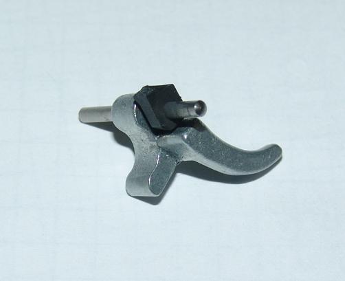

Mir ist im Wahlhebel an der Mittelkonsole innen etwas abgebrochen.
Jetzt kann ich nur noch die Stufen N und D benutzen, was so viel bedeutet, wie nicht mehr rückwärts fahren und auch den Schlüssel nicht mehr abziehen zu können, weil ich nicht in die Parkstufe komme.

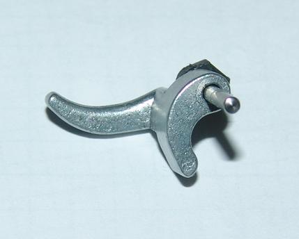

Hab 2 Bilder von dem Teil gemacht, was muss ich bestellen/wechseln, bei meinem VW Partner bin ich leider der einzige DSG 4er und somit auch immer ein Experiment.
Danke für Eure Hilfe
David

Da musst du im Etka schauen ob es das einzeln gibt.
Soveiel ich weiss gibt es am Wählhebel fats keine Einzelteile sondern nur als ganzes Teil mit allem drum und dran.
Den ich brauchte auch mal etwas und es musst das Komplette gewechselt werden evtl gibt es mittlerweile die teile da drin einzeln manchmal ändern sie das und es gibt dann welche wenn sie merken das etwas mehrfach kaputtgeht.
Was es genau ist weiss ich nicht aber so wie es ausschaut ist es eine Art Arretierung damit der Wählhebel geführt ist.

wenn du nichtmehr in R oder P kannst würde ich mal blind darauf tippen das es was mit dem knopf an der seite zu tun hat.
wo die sperre drin ist wenn du auf R oder P willst.
(weil da kannst du ja nicht mehr rein)

Genau so ist des, der Daumenwählhebel ist immer "drin" und kommt nicht mehr raus. Jetzt kann ich nur noch die Stufen N und D wählen, wo man diesen nicht benötigt.
Weiss jemand obs da mittlerweile Ersatzteile gibt und was der ganze Hebel kosten würde?
Merci
David

Evtl. ist ja das hier was für dich:
http://cgi.ebay.de/ws/eBayISAPI.dll?...2155&rd=1&rd=1
Ich denke neu wird das Ding weit mehr kosten

ich würds mal mit
1J1 713 139 J QHT Schalthebelgriff Leder 70,20 Euro (plus MwSt) TG8
wobei das nur der griff ist - ich weiss ja nun nicht wo das abgebrochen ist
