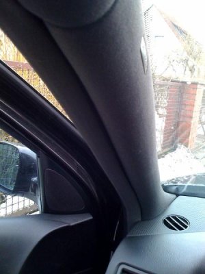

Alt 22.02.2010, 00:53   #43
Turbotime
Avatar von Turbotime
AW: Mein Umbau auf Schwarzen Himmel
Hallo Leute
ist es normal das zwischen Türdichtung und A Säulenverkleidung ein Spalt ist?
Sprich die Dichtung die auch schwarz ist - liegt nicht an der Säulenverkleidung an?
Oder wurde hier ausversehen die Dichtung vom Jubi verbaut, die evtl. aufgrund der nicht-Airbag Säulenverkl. anders geformt ist?
Hat mal jemand ein Foto von seiner Dichtung?!

Alt 22.02.2010, 01:10   #44
OliveR32
Avatar von OliveR32
Zitat von Turbotime Beitrag anzeigen
Hallo Leute
Türdichtungen US R32 Airbagsäulenverkl.
TN - 1J3 867 364 K NUK Türdichtung innen anthrazit/schwarz, links, 2 Türig
TN - 1J3 867 366 K NUK Türdichtung innen anthrazit/schwarz, rechts, 2 Türig
Fahrzeug ID Nummern US R32:
WVWKG61J04D099481
WVWKG61J84D092195
WVWKG61J74D075064
Türdichtungen Jubi GTI ohne Airbag
TN - 1J3 867 365 B NUK Türdichtung innen anthrazit/schwarz, links, 2 Türig
TN - 1J3 867 366 B NUK Türdichtung innen anthrazit/schwarz, rechts, 2 Türig
Nö da sollte kein Spalt sein mir war aber so,das die Türdichtungen gleich sind jedenfals sagte das mein Teilefutzi damals...
Was sein kann,das die A-Säulenverkleidung nicht richtig sitzt..hatte ich auch mal an einer Stelle,einfach mit nem Kunststoffkeil dazwishcen fahren und ausrichten!
Mach mal ein Bild von der Stelle

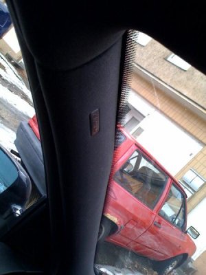

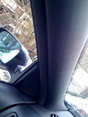

Alt 24.02.2010, 23:21   #45
Turbotime
Hier Fotos... Man sieht die Zentrierung von der Windschutzscheibe ist nicht gleichmäßig, Verkleidung wirft eine "Beule" und der Spalt zur Dichtung hin
Rechts ist alles tacko..
Abhilfe...?
