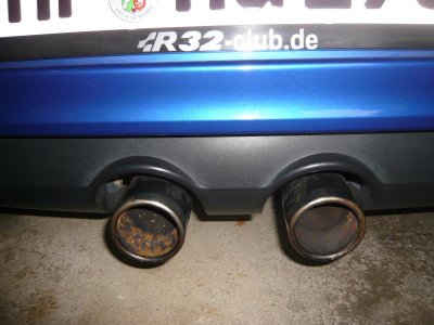

Zur Zeit steht der Dicke überwiegend in der Garage und wird kaum bewegt. Obwohl (oder vieleicht gerade weil?) ich mit offener Klappe fahre, bildet sich im linken Endrohr mächtig Rost. Rechts sieht es auf den Fotos schlimmer aus, als es ist. Liegt wohl am Blitzlicht.

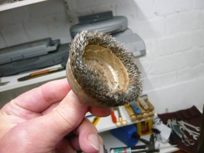

Bei der Werkzeugsuche habe ich eine Rundbürste gefunden, die ich in die Bohrmaschine spannen kann und die vom Durchmesser her passt.
Meint ihr, dass ich es damit versuchen kann oder führt das zu Beschädigungen oder ist es kurz danach wieder am rosten? Vor längerer Zeit hatte ich erfolgreich Ako-Pads genommen, war aber ziemliche Arbeit.

Die Korrosion hast Du Dir mit den Ako-Pads eingefangen; das Stahldrahtgewebe hat die Chromschicht durchlässig gemacht ! Mit Deiner Rundbürste verschlimmbesserst Du den (irreparablen) Schaden nur ! Ich kann 'AUTOSOL' empfehlen Neben der guten Reinigungsleistung bietet es noch einen Öberflächenschutz ...
Hört sich nicht so gut an Eigentlich habe ich mit Ako-Pads auf Chrom gute Erfahrungen gemacht, aber wenn die Schicht so dünn ist ... dann müsste quasi neu beschichtet werden. Ist der Auspuff wirklich von innen verchromt? Außen habe ich kein Problem.
Mit Autosol werde ich mal versuchen - habe noch welches da.

Nein, nur die Endrohre Damit Du Dir keinen Wolf polierst, rate ich zu einem Schwabbelscheibenaufsatz für Deine Bohrmaschine ...
