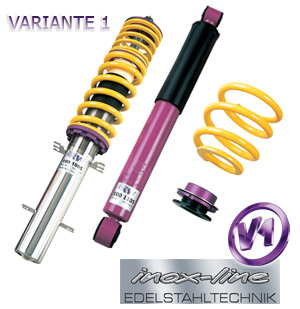

beim kw1 sitzt die feder auch oben drauf beim 2 und 3 sitzt sie unten
bilstein hats auf der page so :
FK verbaut auch unten .. am besten direkt bilstein fragen

He super, vielen Dank! Weisst du zufälligerweise den Unterschied von oben und unten ??? *noahnung*
Wenn nicht, macht auch nichts :D
Danke :great:
