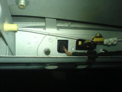

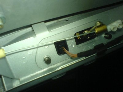

Ich habe mal schnell meine Verkleidung demontiert und ein Foto von dem Stecker des "Sensor´s" gemacht. Der Sensor sitzt eigentlich im Schloß drinnen. Ich hatte in dieser Steckverbindung letzten Winter Feuchtigkeit und das System meinte immer die klappe sei offen. Also, Verkleidung entfernt, Stecker trocken gefönt und Kontaktspray dran . WIE NEU......[IMG]file:///G:/DCIM/101MSDCF/DSC02047.JPG[/IMG]
Deine Heckklappe ist doch clean wenn ich mir die so anguck. Ist nartürlich auch ne möglich keit mit Drahtseil und Lüsterklemme. Wie bekommst du sie den auf extra Schalter?
Hallo,
ich habe meinen Schlüssel auf einen 3-Taster umgebaut. Dann noch am Komfortsteuergerät ein neues Kabel angeschlossen, von dort ein Steuerkabel zum Magnetmotor die Masse vom Scheibenwischer, fertig. Naja, war ein ganz schönes gebastel. die Anleitung dazu stand bei GolfV.de
