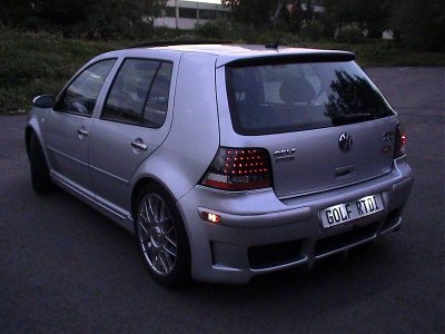

möchte meine Kennzeichenbeleuchtung auch durch LED's ersetzen, könnte jemand mal Bilder einstellen wie sowas am R32 aussieht?
  • Kennzeichenbeleuchtung Beitrag #14
AllradTDI-Tom
Hi,
Ist zwar bei mir "nur" ein TDI, aber das dürfte im Fall der Kennzeichenbeleuchtung wohl keine Rolle spielen. *lol*

@AllradTDI-Tom wo hasse die gekauft???
  • Kennzeichenbeleuchtung Beitrag #16
AllradTDI-Tom
Hier: http://www.team2s.de/webshop/soffitten/
Ich glaub, ich hab' zwei High-Power-Soffitten drin, da die Versuche, die ich davor unternommen hatte, immer zu nur sehr punktueller und eigentlich auch ingsgesamt zu schwacher Ausleuchtung geführt haben. Die Maße hab' ich jetzt aber nicht mehr im Kopf, sorry.
So bin ich nun zufrieden: Ist zwar eigentlich immer noch nicht erlaubt, aber die Ausleuchtung ist definitiv mindestens so wie mit den Original-Funzeln (oder besser), so dass von offizieller Seite (Polizei, TÜV), was die Erkennbarkeit angeht, keine sachlichen Bedenken bestehen sollten. Hatte auch noch nie Probleme damit.
