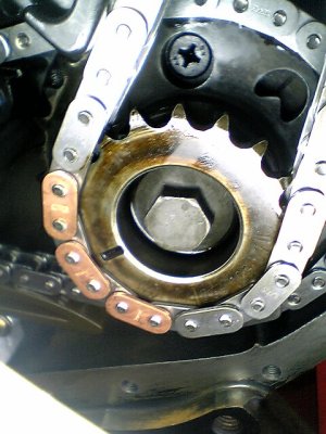

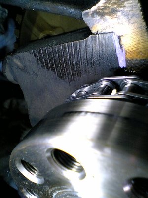

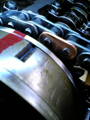

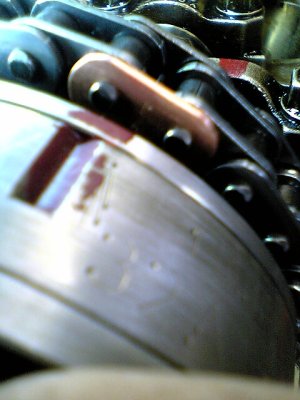

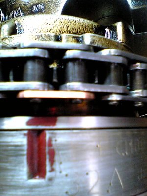

gruß ,, hatt schonmal jemand die ketten erneuert?
ich bin grade dabei aber die vw anleitung ist mehr wie irre bekloppt.
die kurbelwelle udn zwischenwelle hab ich eingestellt wie beim alten vr
dann die nocken arretiert ,,
das doofe an der sache sidn die 2 nockenwellenversteller,,
den ersten hab ich mit markierung (pfeil des verstellers ) so gedreht das das helle kettenglied damit übereinstimmt sowie die markierung am steuergehäuse ,, danne von der markierung 16 rollen abgezählt und da war wieder das hellere 2te kettenglied welches auch mit der markierung am steuerdekcel un auch der am 2ten versteller fluchtet.
dann an der zwischenwelle bei den 3 helleren gliedern das mittlere ausgewählt udn auf markierung gestellt.
den motor hab ich ohne probleme per hand durchdrehen können jedoch verdrehen sich die versteller so das die markierungen net mehr stimmen.
aber klemmen tut nix beim drehen,,
ich hab lieber noch net gestartet net das am ende schaden entsteht
im anhang sidn die bilder von kw ,, zw und nocken dabei ,,schaut ma bitte ob es so stimmt

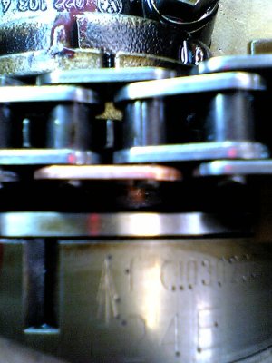

hier noch das bild von der zwischenwelle

Für die Nockenwellen gibt es ein Lineal um die auf OT zu stellen. Laut Anleitung müssen die beiden Versteller dann auf ihren Anschlag zurückgedreht werden ...
Ist eigentlich alles gleich wie beim alten VR6 bis auf die beiden Versteller ....

ja eben dasmi tden verstellern ist das unklare ,, wie du auf den bildern siehst stimmen die ganzen markierungen überein wie auch von vw beschrieben. was mich stützig macht ist das die schreiben die versteller ganz nach rechts drehen udn kette drauf. ist och kein problem. nur wenn ich nun durchdrehe per hand in motordrehrichtugn also genau anders rum stimmen hinterher die markierungen der versteller nicht mehr aber der rest schon. das ist das blöde an der sache.

Ja das ist klar, weil die Versteller doch keinen Öldruck haben.
Die Dinger haben einen Anschlag um zu verhindern, daß die Steuerzeiten derart aus dem Ruder geraten, daß es Ventilsalat gibt. Wenn Du den Motor durchdrehen kannst ohne Aufsetzer ist das schon okay.
Versteller ganz nach rechts bedeutet keine Verstellung. Das die Dinger sich verdrehen ohne Öldruck ist doch klar, oder *noahnung*
