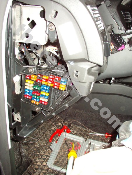

AW: der kleine wird zu warm
also bitte jetzt nicht lachen,aber nachdem die werkstadt 3 stunden gesucht hat ist aufgefallen das die sicherung vom lüfter defekt war.das war dan auch schon alles. die kosten waren um die 10 euro für die kaffee kasse
